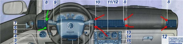

Вопрос ! должни ли горет лампы дефлекторов а подачи воздуха для пассажир?

0Светиться должны все 4 штуки , а если горят туши огнетушителем .

0не восемь, а четыре. Лампа вставляется в световод, благодоря которому ты видишь две красные точки от одной лампы.
скорее всего у тебя перегорели все три лампы, ничего удивительного. отчет по замене найдешь в поиске. можно приколхозить лампочки за 5руб, но геморно, можно купить родные 3B0919243B около 130 руб. (во всяком случае у меня такие-проверь)

0SUREN, я аккуратненько по ним пальчиком постучал они и загорелись
а так меняй лампочки, где то даже фотоотчетик был по этому поводучерный сарай, 2010, СВВВ 2.0TDI жирный ,черный сарай, 2009, СВАВ 2.0TDI Highline погиб от тАёты

0Паяльник тебе в помощь.и диоды.а то с лампами намучаешся(штатные дорогие зараза)

0есть отсчет в разделе "база знаний" менять недолго сам себе и брату делал,это все лампочки
