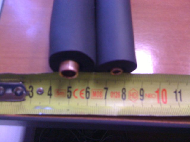

    Вопрос не в свободном месте в отверстии. вопрос в месте входа в отверстие. Там если в изоляции получается три трубки по 15-20 мм в диаметре. Радиус поворота примерно те же 15-20 мм получается.
    Кста, TheTerminator, не забудь загильзовать отверстие в стене, а то монтажники ПРАКТИЧЕСКИ никогда это не делают, а по правилам, любое отверстие в стене (под проода, трубопроводы и прочие коммуникации) ДОЛЖНО быть загильзовано.
    Вот картинка, с соотношением сторон 45мм и 3 трубы по 20 мм... где место под изгиб? По поводу ПРЯМОГО прохода вопросов нет - проходит и еще место под силовые каблея остается.
    44,393
    Получено: 7,308
    Я понимаю, что 20 мм, это с толщиной изоляции. Вот не согласен я с тем, что ее можно пережимать как угодно, чтобы утрамбовать.

    20 с толщиной изоляции

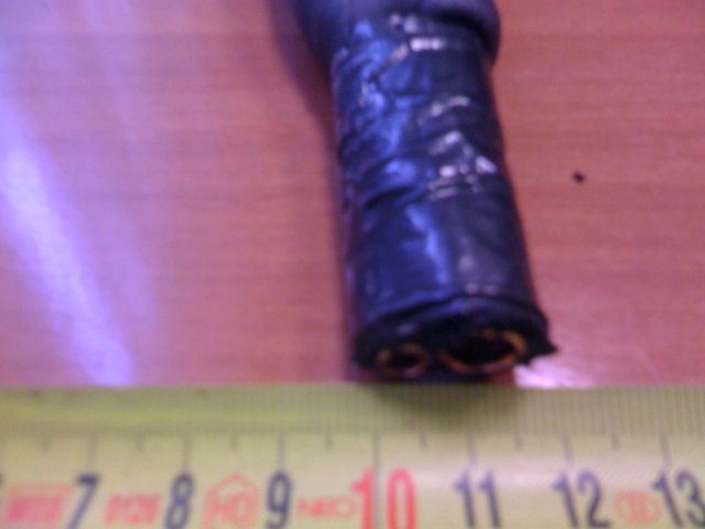

    А при монтаже выходит так( 6х10)
    44,393
    Получено: 7,308
    я Ж ВЫШЕ НАПИСАЛ, нафига ТРАМБОВАТЬ, если можно положить нормально без УЖАТИЯ. При желании можно и ШУРУП забить (про дюбель-гвозди я помню), и гвоздь отверткой закрутить, только насколько это будет правильно . Ты еще дренаж забыл нарисовать.
    Кста, а цифрами наеревес, кто-то вообще считал снижение КПД, при таком тесном размещении подачи и обратки путем прижима через деформированную изоляцию? или только по-русски говорил, не сцЫ, будет работать.
