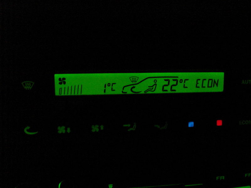

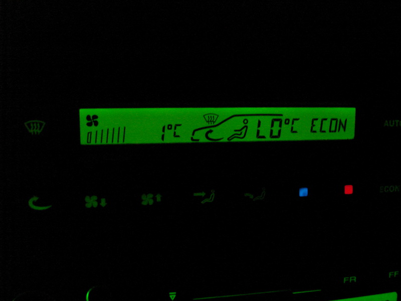

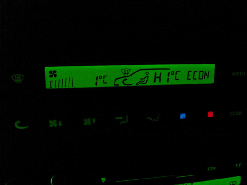

0Это для b5!!!
У b5+ не так и подсветка красно-фиолетовая

0Все же, кто-нибудь знает, почему у кого-то работает заслонка в режиме экон, а к кого-то нет??? Это неисправность или особенность?

0Vasilich, у меня то же при нажатии рециркуляции включается компрессор и надпись ЭКОН исчезает - я думаю, это особенность!!!
Пассат GP 2002 г. 1,9TDI 74kWt МКПП комфортлайн клима

0ут вобще интересно с этим режимом. включаем зажигание, НЕ заводим, можно включить совместно все как и указано на фото климата В5. и потом завести мотор и так и будет работать. если потом дернем любой другой режим - то к такому варианту уже не вернуться. кстати если после включения обдува лобового нажать экон - то совместно они работают у меня. а вот рециркуляция с эконом не работают. притом это только при температурах около 5-15. летом все было отлично все включалось когда на улице +20 и выше. по памяти - пограничной температурой было 17-18 градусов наружного воздуха. и кстати возможно что это странность именно 5 года, смотрели В5+ от 2002 года - там все включается как и в В5.
Пассат универсал 2005г. AWX.

0Сегодня менял масло и, ради интереса, проверил как все это у меня работает. Я в ШОКЕ!!! Режим рециркуляции с последующим нажатием ЭКОН ни хрена не работает! Еще в сентябре все было ОК".
На что думать дальше-то? Может действительно:
Кстати, прошу простить если кого ввел в заблуждение, не со зла.В5, В5.5 variant, В6 variant были. Теперь Tiguan R-line 211hp DQ500.

0сегодня стало глючить подругому: с утра все еще не включалась рециркуляция совместно с экон. (прочеряю каждый раз от скуки)

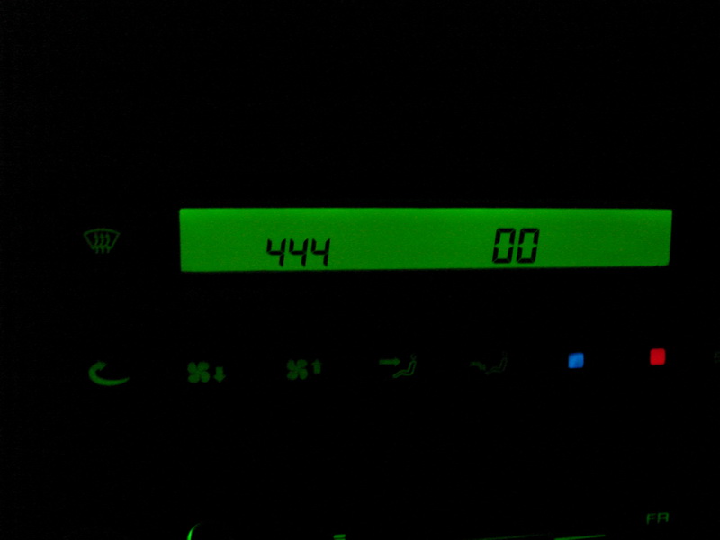

вечером завел, поехал, тыкнулся проверить - работает! Зато вылез новый глюк - включаю размораживатель лобовика - отключается все остальное(как и должно быть), но - при включенном обдуве лобовика не реагирует на кнопку рециркуляции вобще. в доке написано что переключится на рециркуляцию возможно. это продолжается плавающий глюк или как? все различие между вечером и утром - вечером на климе показало наружнуютемпературу -1 утром еще клима видела 0(хотя приборка писала -0,5). какие есть мысли? как это все лечить. ошибок нет - спецом опять и вагком подключил и самодиагностикой посмотрел.Пассат универсал 2005г. AWX.

0Если система находится в режиме "ECON" и производится включение режима "Рециркуляция", автоматически включается компрессор кондиционера и режим "ECON" отключается. При повтором же включении режима "ECON" компрессор отключается и система начинает работать в режиме "ECON"+"Рециркуляция"
04/AWT/GFY
