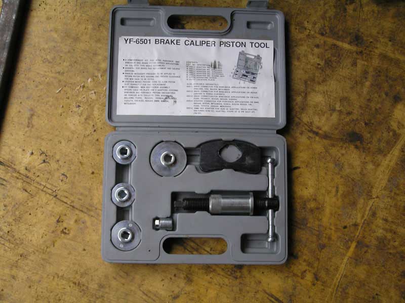

Огромное спасибо Lucky3D за предоставленный инструмент.

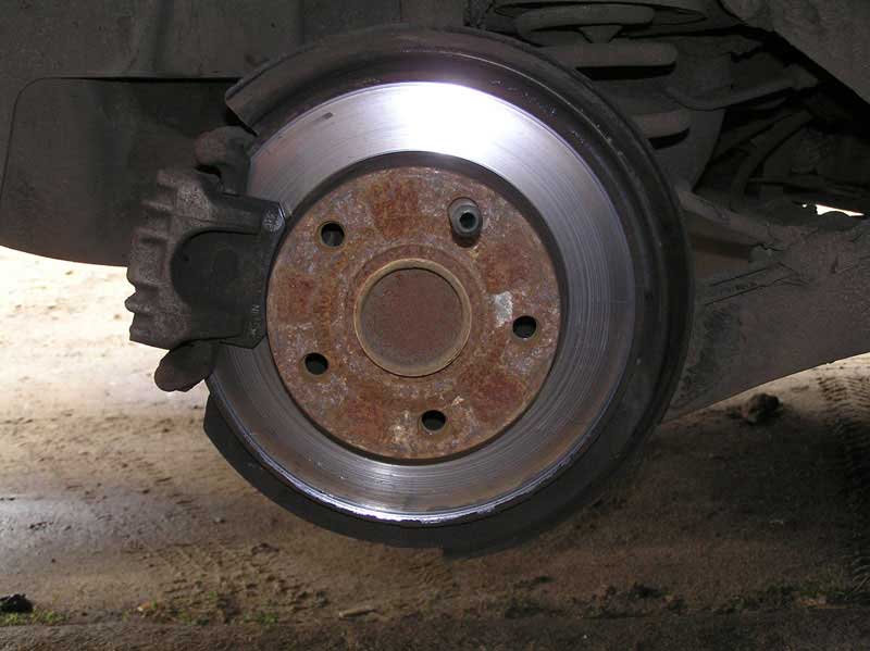

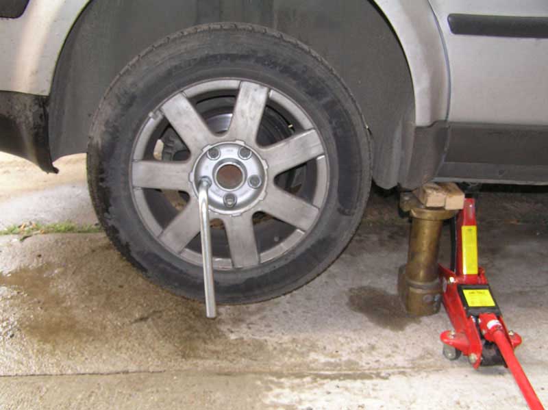

1. Ослабляем болты крепления колеса. Поднимаем машину на домкрате и ставим страховку;
2. Отворачиваем болты и снимаем колесо;

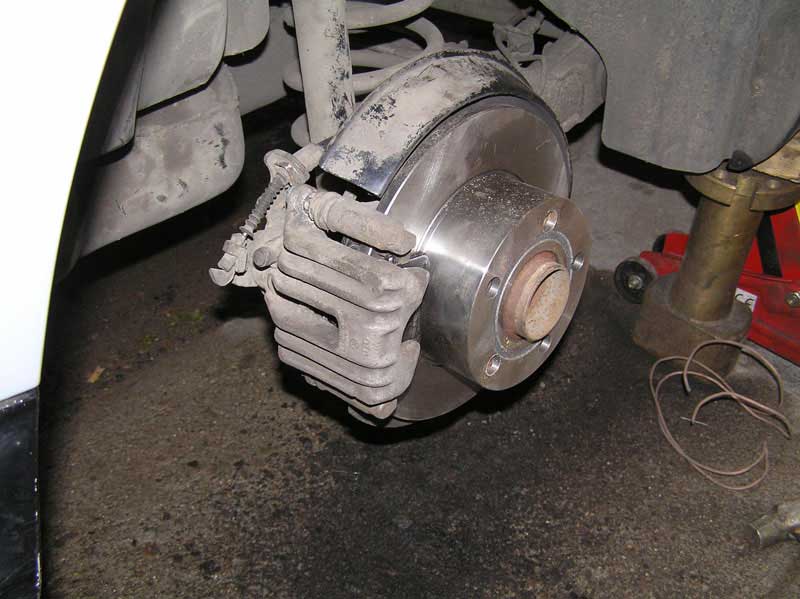

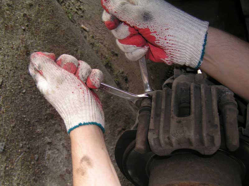

3. Отворачиваем направляющие пальцы вверху и внизу ключом на 13, удерживая гаечным ключом на 15 направляющий палец от проворачивания;

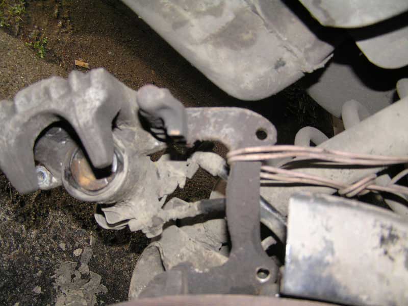

4. Вытаскиваем суппорт и вынимаем колодки;

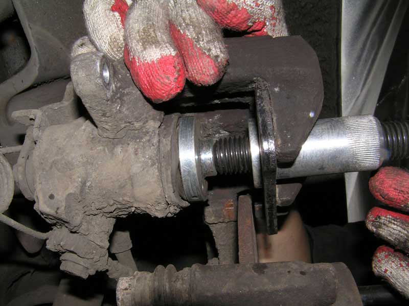

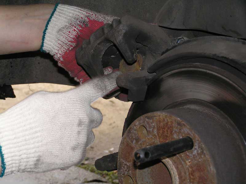

5. Теперь берем инструмент для вкручивания поршней задних цилиндров;
6. Вставляем в суппорт и вкручиваем цилиндр по часовой стрелке;

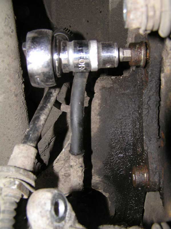

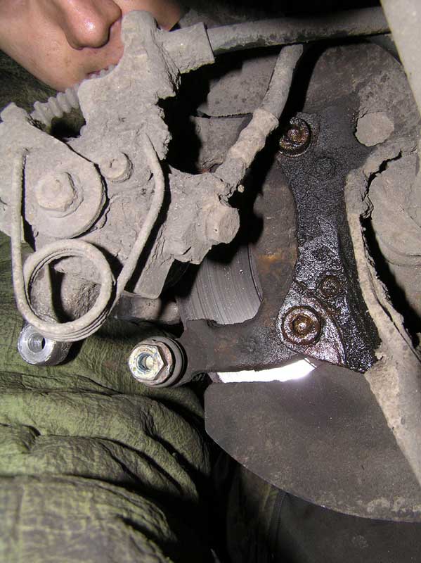

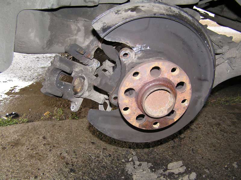

7. Выкручиваем два болта с внутренним шестигранником на 8.
Снимаем суппорт с направляющей с тормозного диска.
Закрепляем суппорт проволокой к подвеске так, чтобы тормозной шланг не перекручивался и не натягивался;

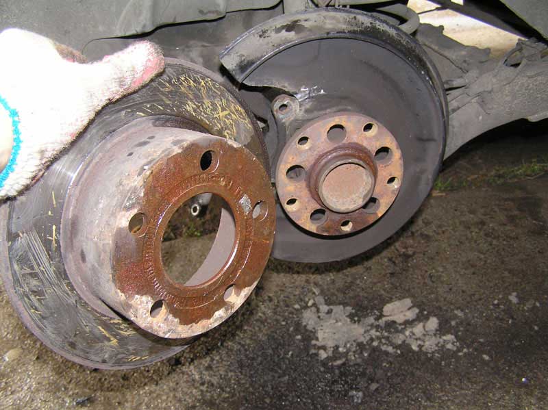

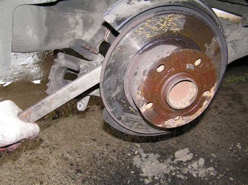

8. Аккуратно монтировкой поддеваем тормозной диск, и снимаем его;

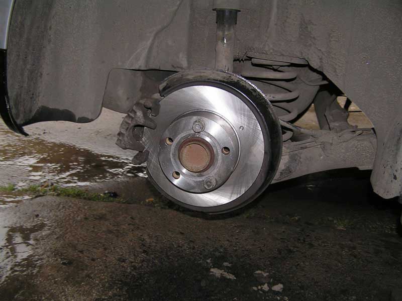

9. Обрабатываем посадочное место для нового диска и ставим его;

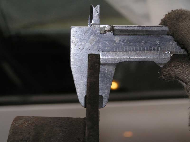

10. А вот какая толщина была у старого диска(без комментариев);

12. Закручиваем два болта с внутренним шестигранником - момент затяжки 95 Нм;

14. Затягиваем направляющие пальцы новыми болтами (они всегда должны быть в комплекте с колодками), момент затяжки 30 Нм.
Еще раз напоминаю: при отворачивании и затягивании удерживаем гаечным ключом за направляющий палец от прокручивания;

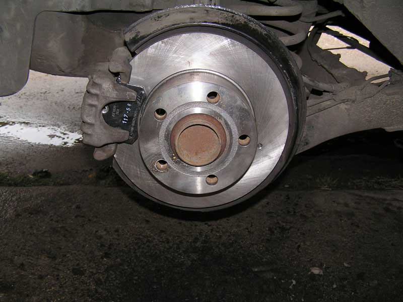

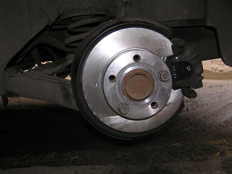

15. Вот так выглядят новые диски и новые колодки.
