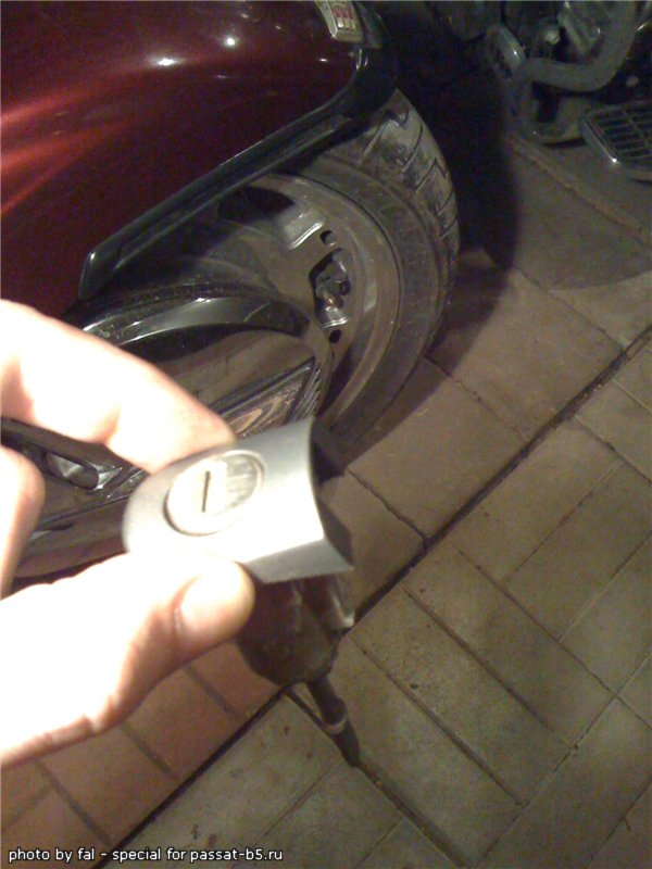

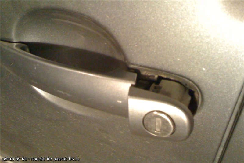

    Так штоли?
    Пля, какой же я лошок!!! Там в натуре всё как два пальца!!!
    Может, кому пригодится на будущее:
    Вот тут болтик (закрытый заглушкой). Ручку двери на себя и его до упора открутить
    Вот таким инструментом
    И ключная дырка (по-умному "цилиндр замка") практически сама в руку выпрыгнет!!!
    Короче, завтра с этой хренью к ключнику!!!
    P.S. У авторынка в Болшего на Ярославке есть жёлтый магазин, там дед-ключник уже сто лет сидит. Наверное, к нему съезжу. Никто у него не делал? И скока денег примерно стоит нарезать ключ?
    Да, и спасибо, lifterу и директору!!!

    Это я тоже уже изучил. И личинку уже вытащил Ещё раз спасибо.
