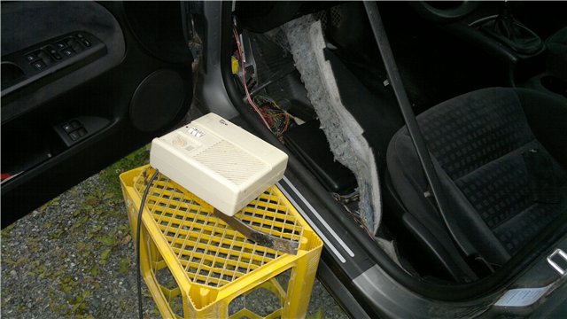

FL1NT, ну жара необязательна. Кто памперсами кто частой сменой газет отделывался. Впитывающих и удерживающих влагу материалов в достаточном количестве.

я калорифер который дует ставил

0как ты их так поднял....мне мешает пластмаска под ногу которая,не могу снять

0FL1NT, в пластмасске под ногу есть углубление, возможно закрытое заглушкой, у меня она наверное потерялась, т.к. ничего нет и насадкой с головкой на 10 откручиваешь гайку, которая держит эту пластмассовую накладку. А перед этим нужно снять боковую пластиковую панель, которая мешает снять эту накладку и не даст поднять пластиковую накладку на порог. В боковой пластиковой панели также есть углубление, закрытое заглушкой - посмотри внимательно - увидишь. Что конкретно под заглушкой точно не помню - посмотришь.
Я сушил также как и serzhhh, только еще снимал сидение, т.к. налилось много. Ты кстати сливы то прочистил?VW Passat B5, 97 г.в., 1,9 TDI, AFN, 110 л.с., МКПП, седан

0это я знаю,не смог открутить

0сегодня вскрыл полы пассажира переднего тоже мокро но не сильно....туда могла вода попасть из-за загрязнения слива под ЭБДУ??

0FL1NT, Если не герметично под воздушным фильтром. У меня там когда засорились оба слива вода просто стояла как в аквариуме. Но в салон не протекала.
