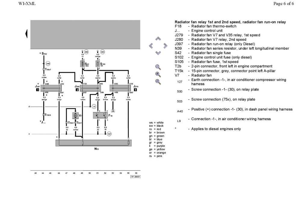

    Димыч, Вентилятор рабочий, но при условии выключеного климата и повышения тнмпературы более 100гр он не включается, то получается что датчик на радиаторе сдох? Как бы его проверить без снятия?
    Снимаешь с него фишку и перемыкаешь напрямую провода, если заработало, то датчик в помойку.
    Ещё надо понимать какой вентилятор установлен, со встроенным сопротивлением или сопротивление выносное. Определить можно по количеству проводов выходящих из вентилятора, если их три, то сопротивление встроенное, если два, то выносное. Если сопротивление выносное оно установленно на левом лонжероне снизу (площадка с двумя контактами).

  5. #25
    6,382
    Димыч, Интесно. Контакта 3. На левом ланжероне пусто, а вот на правом что то было.
    При замыкании крутит.
  6. #26
    Phaeton Аватар для Student
    04.11.2009
    3,511
    Получено: 45
    Отправлено: 6
    Maks S., скорее всего двигатель поменян. при перемыкании фишки на датчике должен крутиться как на первой, так и на второй скорости. Утюга у себя я тоже не находил. Попробую найти схемку и сказать какие контакты за какую скорость отвечают.

    Maks S., обещал - сделал. Вот из похожей темы нашел рисунок
    Собственно на схеме датчик F18 имеет 4 провода, два из которых коричневые, должны если не ошибаюсь соединятсья с массой. В итоге перемычкой соединяв попарно провода напротив друг друга, как видно из схемы, красно-зеленый с коричневым включается одна из скоростей, соединив другую пару (извините за качество изображения) тоже коричневый с другим (боюсь наврать) сине-черный получим включение другой скорости. На месте на фишке все отчетливо видно и понятно. Перемычку брал из простой скрепки делал у себя.
