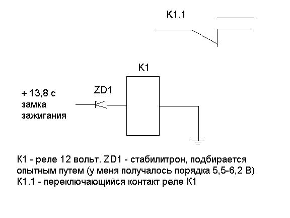

    Короче, себе сделал так. Купил два реле с колодками в магазине жигулевском, спаял как на схеме и подключил к фарам ближнего (пока). Поскольку ручником я пользуюсь всегда, то при автозапуске ничего не светится. Снял с ручника - загорелся только ближний. Включил габариты - ближний погас, включил ближний - опять загорелся.
    Вложение 15429
  4. #84

    На этой схеме он нарисован как черный в желтую точку, хотя описан как "Ge/Sw" - "желтый/черный"
    Точно!
    Судя по приведенной тобой схеме ДХО горят при незаведенном двигател, выключенных габаритах и опущенном ручнике?
    Щаз прикупил мастеркитовский регулятор яркости ламп накаливания (ВМ4511). Думаю его вкорячить под это дело, только уже к лампам дальнего поключить. Ближний жалко - ксеноний как никак...

    bde, Судя по приведенной тобой схеме ДХО горят при незаведенном двигател, выключенных габаритах и опущенном ручнике?

    Sergey Pechkoff, у него горят при включенном зажигании, выключенных габаритах и опущенном ручнике. Твоя разгрузочная линия (как я понял из схем) есть ни что иное как просто включенное зажигание. так что...придется наверное сидеть мутить схему для гарантированной работы гены.
    Ну вот например...принцип прост до безобразия. Напряжение в сети поднимается при работе гены и открывается стабилитрон, позволяющий сработать реле. Контакты куда угодно используем. Минус данной простой схемы в том что если заглохнет авто реле не отпадет потому как напряжение отпускания намного ниже срабатывания и реле отвалится только когда выключишь зажигание. Или мутить что-то на КРЕНке или тому подобном стабизизаторе, который при напряжении ниже заданного не будет давать срабатывать электронному ключу. Но ИМХО чем проще схема тем надежнее.

    может тогда как раз не стабилитрон а привязаться к лампочки аккума, как я выше показал?
    тогда при включенном зажигании и одном из "или" ДХО гореть не будут
    просто надо схему исправить на "минус" в "лягушке"...

    Серег, ну можно попробовать снять и с 50 клеммы по схеме которая ведет на лампочку аккума. Тогда там нормально закрытый контакт используется потому как авто не работает реле притянуто завел лампа погасла реле отвалилось замкнулся контакт и пошло поехало. Насчет ручника только дополнительное реле, другого выхода не вижу. Но что-то мне подсказывает что не заработает схема с 50 кл.

    Без дополнительного реле необойтись, "минус" все портит.
    Можно взять за основу схему bde и пририсовать к ней два диода и один контакт

    а никто не помнит по какой схеме у нас гена собран? щетка там не заземленая? Что-то подсказывает что при незаведеном авто с одной стороны лампы минус с другой плюс, когда заведешь - с второй стороны вместо минуса через щетку и обмотку появляется плюс и лампа с двумя плюсами перестанет гореть. Синий проводок из схемы в лампочку есть ни что иное как клемма возбуждения генератора. Синий или даже я бы сказал голубой провод тоненький. Вот посмотреть как на нем напряжение меняется при заведеном или незаведеном авто. Если моя мысль верна, то придется еще одно реле делать которое будет отваливаться когда с двух сторон его катушки будет появляться плюс.

    Тогда так:
    Снимаем обшивку под рулём рядом с платами реле и клеммами, там предохранители по 50А стоят как раз на эти силовые линии.
    Тестером прозвонить 20 сек. потратить - при установке .... Провод 2.5 мм сечением. Это так называемая "X-Line", если не ошибаюсь «разгрузочная линия». На ней пропадает +12 когда выкл. зажигание, выкл. двигатель, либо двигатель заводится - вся энергия подается на стартер.
    1. в клеммном блоке (снизу под рулём) есть силовые выводы (красные толстые провода) вот там тестером находим клемму на которой +12 только при заведенном двигателе.
    2. Тестером находим в клеммном блоке слева под ногами водителя провода на ПТФ,
    соединяем с "X-Line" через 2 нормально замкнутых реле.
    3. Находим тестером сзади приборки провод (или в том же блоке предохранителей) +12 при включении габаритов и подаем на наше 1-е нормально замкнутое реле. При включении габаритов реле размыкается и ПТФ гаснут.
    4. Находим тестером сзади приборки провод, который прозванивается на массу при поднятом ручнике, и подаем на наше 2-е нормально замкнутое реле. При поднятии ручника реле размыкается и ПТФ гаснут.
    VW Passat B5+, MY 2004, 2.0 ALT, Highline, МКПП GGF. Есть.
    Толстый желтый с черной полосой. Проще всего на выключателе ближнего/птф подключиться.
    Проще на тот же выключатель ближнего/птф. Желтый - ближний, какой у птф не знаю - у меня их нет. Или на блоке предохранителей те же провода.
    Я думаю на дальний переделать (белый провод), приглушив яркость регулятором мастеркитовским.
    На том же выключателе серый толстый провод. Он питает габариты, подсветку салона, подсв. номера...
    тоненький коричневый с белой полоской. Зеленый разъем приборки, 13й контакт.
    В общем я точно так и подключил.

    Если все-таки охота заморочиться на контроль работы мотора, то самый надежный способ - по тахометру (недаром автозапуск подключают к нему). Есть частота - мотор работает, нету - не работает. Можно собрать простенький преобразователь частоты в напряжение от которого уже запитать реле.
    Вот примерно такой:
    Вложение 15451
    По переднему фронту входного импульса одновибратор вырабатывает прямоугольный импульс фиксированной длительности, который замыкает ключ. При этом начинается зарядка конденсатора С с генератора постоянного тока. Чем чаще поступают импульсы, тем выше будет потенциал на выходе схемы. Так как между импульсами конденсатор разряжается через резистор, то потенциал на выходе может не только расти, но и падать, следуя за частотой входных импульсов.
