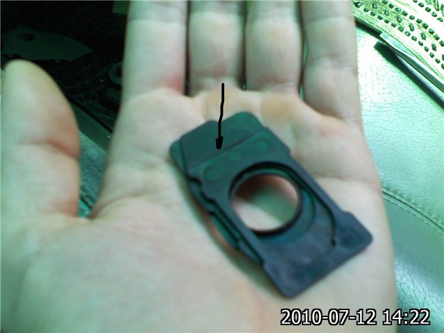

насколько я понял это на нижней пластине должны стоять магниты? у меня на торце видно немного неровный пластик как будто что то отломано. Стрелкой показано где. Там должны магниты стоять?

0да там один магнит ввиде тонкой палочки-как спичка-у тебя его там нет-это и есть причина почему не включается типтроник!
сделай тест
подсоедени зеленую плату к штекеру-достань магнит из резинки ,преведи рукоятку акпп в положение типтроника и поднеси магнит к трем герконам -ты фото выкладывал где 3 стрелки-посмотри что будет,при поднисении к среднему геркону на приборке должно загорелься 54321не ошибается тот -кто ничего не делает

0специально для тебя разобрал свой типтроник-вот нижняя пластина с магнитом

я тебе не правильно сказал-магнитик надо ДЛИННЫЙ!что бы он сразу два геркона замыкал!а у тебя длинного магнита нету!
а от короткого не работает-я у себя то же попробывал
это блокиратор Туфля!спереди селектора акпп стоит-вернее спереди снизуне ошибается тот -кто ничего не делает

Ну противоугонка на коробке стоит? У меня тип троник не работал из за того что при установке штыря повредили эту магнитную пластину.

опять же не могу сказать по поводу противоугонки, в акпп не очень разбираюсь. Но если я правильно понял о этом тапке речь идет?
кстати и в Етке я не нашел этих пластинок, толко полоса резиновая с магнитом вот и все. Интересно можно ли купить по отдельности эту пластину новую с магнитом? а то насколько я понял или она отломалась или ее отломали до меня, как то она больно ровно на торце откусанна, как будто ее потом шлифовали.

0как то странно он там отломан на этой пластине в торце там где магнит должен крепиться. Такой же ровный торец как и на других пластинах, сдаеться мне что там еще какие то пластиковые выемки должны быть чтобы как то ровно крепить магнит. Где бы фотку позырить хорошего качества чтобы глянуть как оно все там точно должно быть. А магнит подобный я найду если что болгаркой и шлифмашинкой пройдусь, конечно если нужно или можно будет колхозить.

0Выточишь по размерам , приклеишь и забудешь
болгаркой я б не советовал... перегрешь потеряет магнитные свойства.. надо аккуратно проточить канавку и отломать он плоский (магнит) в виде пластинки (но блин мощный)
