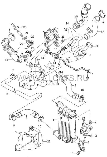

Байпас, или перепускной клапан, является одной из самых важных и тюнингуемых деталей турбированного двигателя. На схеме - №14
Месторасположения байпас в двигательном отсеке Пассат (байпас обозначен красной стрелкой)
Байпас обозначен красной стрелкой :

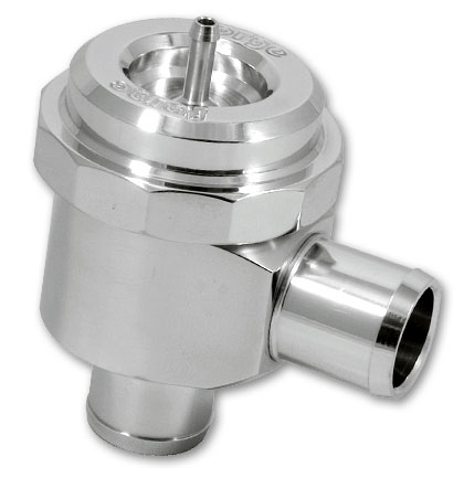

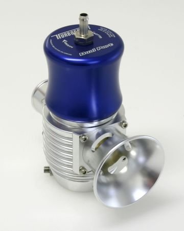

Естественно, что производители тюнинга не упустили случая внести коррективы в устройство клапана, за которые придется расплатиться весьма существенной суммой. Что же такого они там нахимичили ?

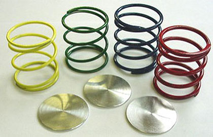

При всём многообразии изделий этого рода - принцип у них где-то общий - диафрагму заменили на алюминиевый поршень с конической "пробкой" на конце, с соответствующей формой ответной части корпуса клапана. Поршень - хорошо, а как же с герметизацией вакуумного управления? Тут все просто - в корпусе клапана (естественно - металлическом ) делают две параллельные кольцевые канавки, в которые вставляются резиновые кольца соответствующего диаметра, густо смазанные для обеспечения наилучшего скольжения пары резина-алюминий - густой силиконовой смазкой, чем-то напоминающей шрусную . А как же возвратная пружина ? И тут всё в порядке - жесткость пружины увеличина для обеспечения более быстрого закрытия клапана и более медленного его открытия под воздействием вакуума, что по идее должно уменьшить сваливание буста в момент переключений, удержание более высокого буста, а так же уменьшить лаг в момент резкого старта за счет более быстрого закрытия клапана. В передовых версиях этих клапанов, корпус делают разборным - для ухода за клапаном(чистки и смазывания), а так же установки различных по жесткости пружин и шайб, чтобы подогнать усилие под требуемое для конкретного частного случая или желания владельца авто. От слов - к делу. Рассмотрим внешний вид подобного клапана и довески, которые можно приобрести отдельно - набор шайб и возвратных пружин различной жесткости.

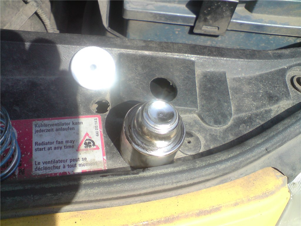

Замечательно. А что же на практике ? А на практике не все гладко, как кажется ... Я подробно занимался изучением внутреннего устройства этих клапанов, их опробацией на турбированных моторах 1.8t, неоднократно разбирал многие из них и ... пришел к выводу в их , скорее, отрицательном эффекте. Почему ? Постараюсь разъяснить на незатейливом примере.
Совсем недавно к нам приезжал владелец Audi S3 (cток, наддув 0.9) c установленным клапаном подобной конструкции. Проблема была в том, что давление наддува у него сваливалось с пика моментально (cваливание составляло 0.2-0.25 бар) и достаточно плохо держалось, особенно на хвосте наддува. Проверив и перепроверив все на комплексной диагностике, проведенной нами с Базаровым, мое внимание привлекла эта металлическая чушка, заменившая стоковый байпас. Надо отдать должное, что чушка выдержала тест вакуумизацией через управляющий шланг, но я не успокоился и снял ее полностью - для опытов.
Вот тут-то все и прояснилось - клапан, которому нет еще и года, травил через коническое уплотнение поршень-корпус, причем величина этого травления каждый раз менялась после срабатывания - хода клапана, который мы имитировали, создавая разрежение в вакуумном штуцере. Забавно ... Хммм, да он же еще и разбирается - ну, сам Бог велел посмотреть - а где же там наш больной зуб.

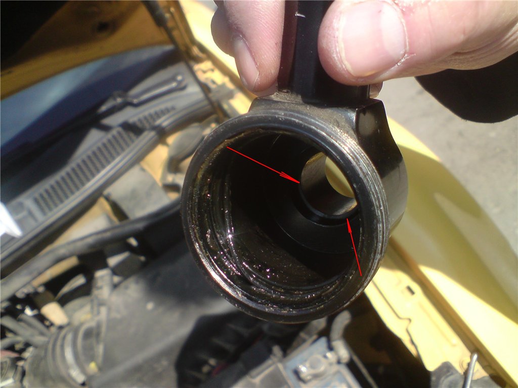

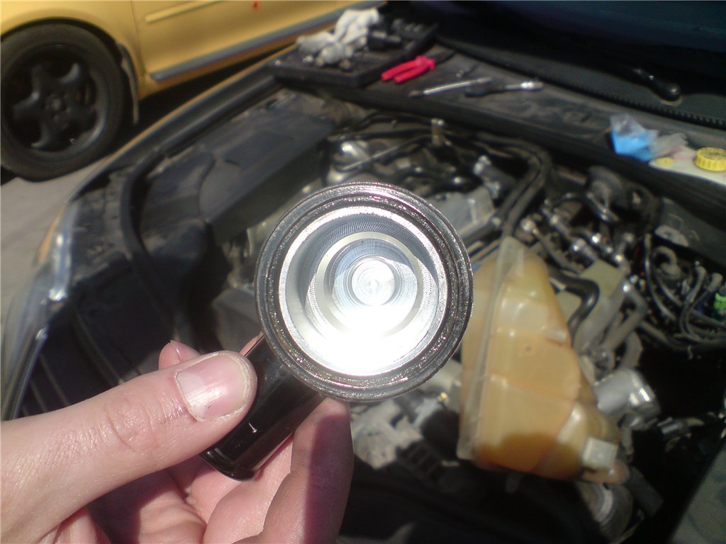

Вот такие внутренности - вполне типичные для подобных изделий.
Так в чем же была проблема ? А проблема простая - ударные нагрузки, которые в прямом смысле физически разрушили поверхность поршня-затычки, а так же ответной части в корпусе клапана, да к тому же еще и неравномерно. Места указаны на фото стрелками.
В результате чего клапан подтравливал в обратку, да к тому же еще и с различной величиной. А как вы хотели - под усилием значительно более жесткой пружины металл бился о металл, да еще и с периодическим прокручиванием. Опять же - разве могут обеспечить точную центровку конуса два узеньких колечка, расположенных в непосредственной близости друг от друга - в самой верхней части корпуса клапана ? Конечно же нет. Осевое смещение поршня имело быть место в любом случае, особенно когда корпус клапана разогревался до высоченной температуры (до 90*, в зависимости от места расположения клапана в двигательном отсеке, давления наддува и температуры впускаемого воздуха), а резиновые колечки-уплотнения теряли свою упругость, особенно с течением времени. Вот вам и тюнинг .
Кроме этого есть ряд других негативных моментов - неправильно выбранная жесткость пружины может привести к тому, что клапан вообще не откроется (пружина повышенной жесткости) и вы можете получить обратный эффект - ремонт или замену турбокомпрессора, если эти нагрузки будут регулярны, а давление избытка весьма существенное (чип), как и если ваш стиль езды отличается динамикой, с нахождением в зоне высоких нагрузок и переменным педалированием. Это раз. Два - а как поведет себя смазка уплотнительных колец в -30*, когда вы вдруг, не дай Бог, не дали мотору прогреться и начали движение на автомобиле, всякое ведь бывает ... Учитывая густоту смазки, я ,например, затрудняюсь прогнозировать ее поведение и вполне допускаю мысль, что поршень может и не открыться вполне тогда, когда это будет необходимо. Может я и сгущаю краски, но эта версия имеет право на жизнь, пока не будет доказано обратное.
Производители клапана, кстати, четко предупреждают, что снимают с себя ответственность за повреждение турбокомпрессора, вызванное неверным подбором пружины или уплотнительной шайбы.

Теперь, что касается блоу-офф на эти моторы, т.е. клапана, cтравливающего избыток в атмосферу через свисток при резком закрытии дросселя (Девочкам нравится) - пшики, как я их называю.
Хочу вас расстроить - противопоказано, поскольку воздух, уже посчитанный ДМРВ будет исключен из цикла, и ,следовательно, будет расхождение по нему - между фактическим и посчитанным; чем длиннее ваш пшик - тем больше расхождение по смеси при последующем нажатии на газ. В результате - потеря мощности и увеличенный расход. Так что решайте - что вам важнее . Нажали после продолжительного пшика на педаль, а свечи залило - супер
Можно ли это побороть - теоретически - можно : изменив логику работы программы управления, но заниматься этим вряд ли кто будет. Так что ...
Хотя, для тех, кому совсем неимется - есть промежуточное зло - так называемый Сплиттер, в котором лишь малая часть сваливается в атмосферу через свисток, но пшик маловат, соответственно, больше похож на писк, хотя множество подобных клапанов регулируется в этом направлении. Моё мнение - я против, ибо расхождение по посчитанному и фактическому воздуху всё же будет, даже при малом пшике, хотя дело ваше.
По этой ссылке можно ознакомиться с правилами установки и внутреннего устройства Сплиттера (конкретно эта модель имеет ОБРАТНУЮ от заводской установку. Не ставьте свой заводской байпас по схеме, изложенной в руководстве. Правило установки стокового байпаса рассмотрены ниже)
http://www.forgemotorsport.com/FMDVSPLTR_US.pdf
