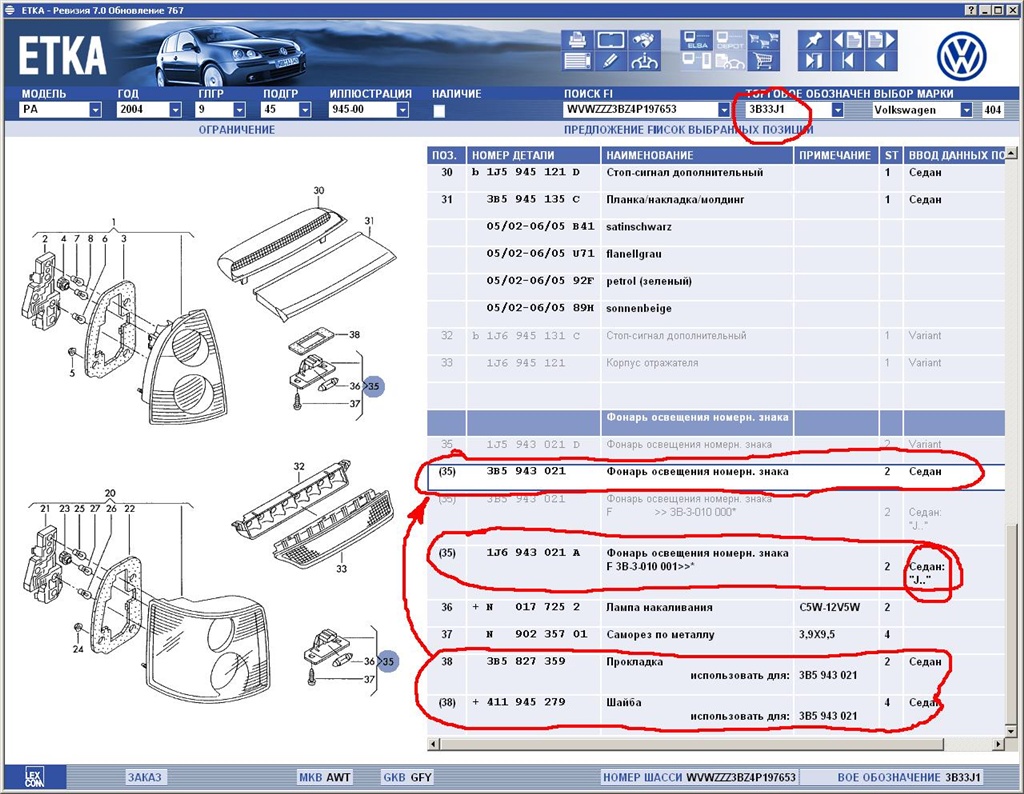

    Нужно заменить сгнившие плафоны.
    По этке бьются два номера:
    1J6943021A - один для седанов "J" ( ХЗ что это значит), на экзисте проходит как "Плата фонаря заднего" со сроком 11 дней, к нему ничего не нужно, цена 322 р
    3B5943021 - "Фонарь освещения номерного знака". 277 р. К нему нужны в комплект ещё (38 на схеме) - прокладка и шайбы.
    В чём разница, и почему два варианта?

    Из экзиста пришёл ответ на запрос по вин - 3B5 943 021 E
    Короче, буду их брать...
    Одно "но" - что это за прокладка (38) ценой в 210 рэ, и надо ли её покупать - надо снять и посмотреть, что со старой и есть ли она вообще там...Для куска резины цена неадекватна.

    А по поводу второго номера - это на седаны более поздние - "J", "ROC" какие-то... J - это я так понимаю, торговое обозначение моделей, с какого-то года... Вот почему для них прокладка не нужна, они что, другие какие-то...
