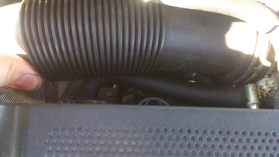

    Всем привет ребята!!! Такая беде сломалось колено ВКГ на выходе из крышки клапанов, покупать комплект очень дорого, отдельно найти не могу, помогите чем можете, подсказками-советами;)) Может есть у кого Куплю!!!

    Плюсанусь к вопросу! Сам туда ещё не лазил, но когда делал полное ТО после покупки, знакомый агрегатчик на предложение почистить всё это хозяйство, посоветовал вначале найти пути восстановления её работоспособности путём возможной замены, т.к. по его мнению, трубки от старости могут быть весьма хрупкими, а новые покупать дороговато.
    Кстати а у меня вот так сделано
    PASSAT B5 1.9 AHU 1998 продан
    PASSAT B5+ 2.0 AZM 2004

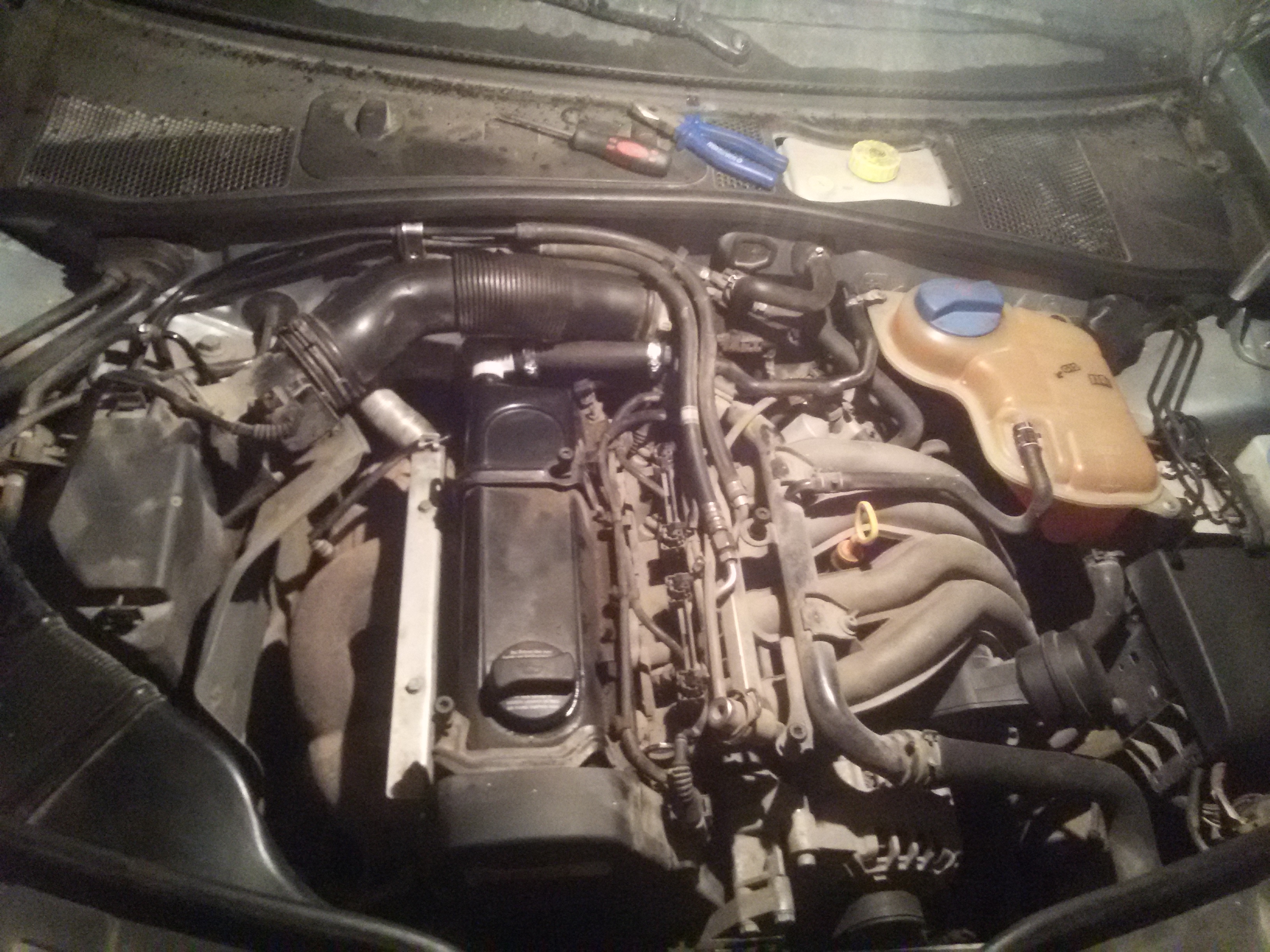

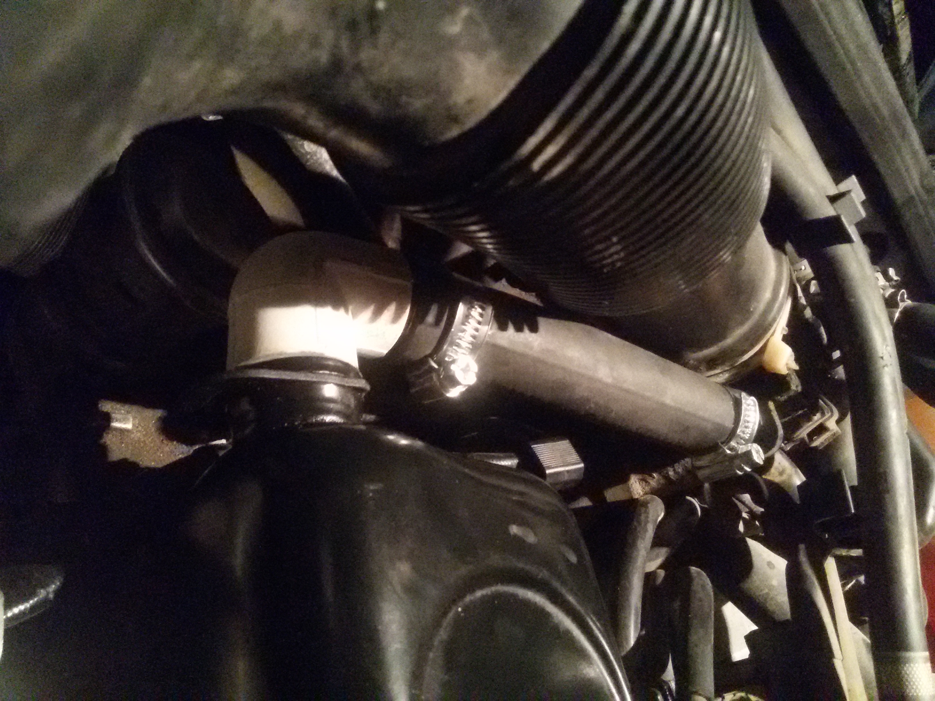

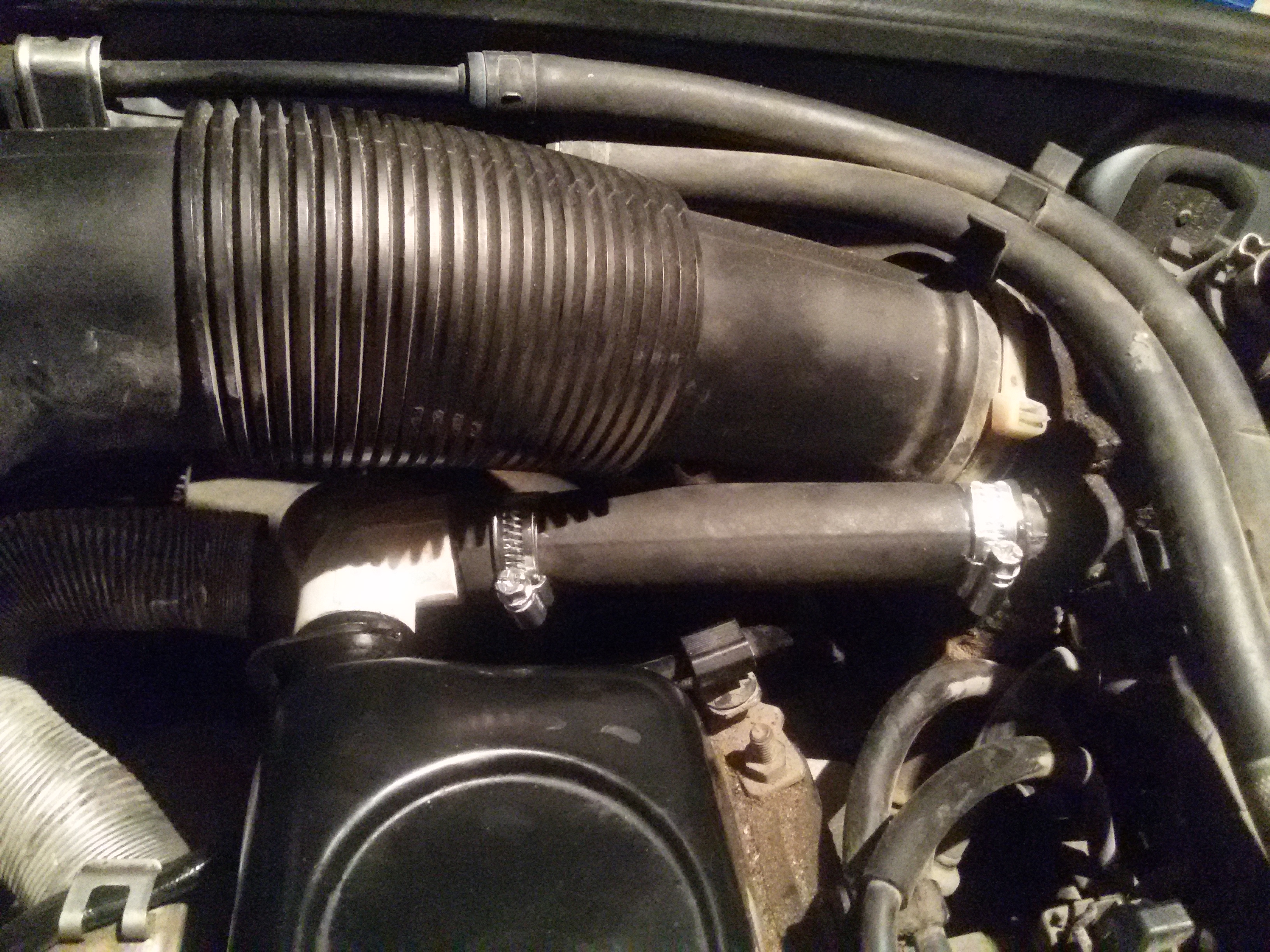

    Всем привет! Вот "заколхозил", ВКГ. Весь процесс не фоткал, так увлекся процессом, что забыл Детали, которые использовал: уголок платиковый, для пайки трубопровода; два ниппеля с резьбой 1/2, с двух сторон и гайкой посередине; сальники 2шт соответствующего диаметра 1/2 на один из ниппелей; кусок шланга на 20мм внутренний диаметр и два хомута для него же. И вообщем вуаля собрал и ни где пока не сифонит!
    И кстати стопорная скоба, встала на свое место, упершись в гайку на ниппеле, чего не ожидал, но остался, очень доволен!!

    Вот и выход из ситуации, нормально получилось. Лишь бы не подтекал, как у меня. Время от времени обнаруживаю капли масла под этой трубкой, колечки резиновые не надолго помогают, меняю периодически.

    Посмотрим, время покажет, ну даже если и нужно будет подкидывать "сальнички" периодически (а они копеешные), то это все же лучший выход, чем комплект трубок за 3000руб.
