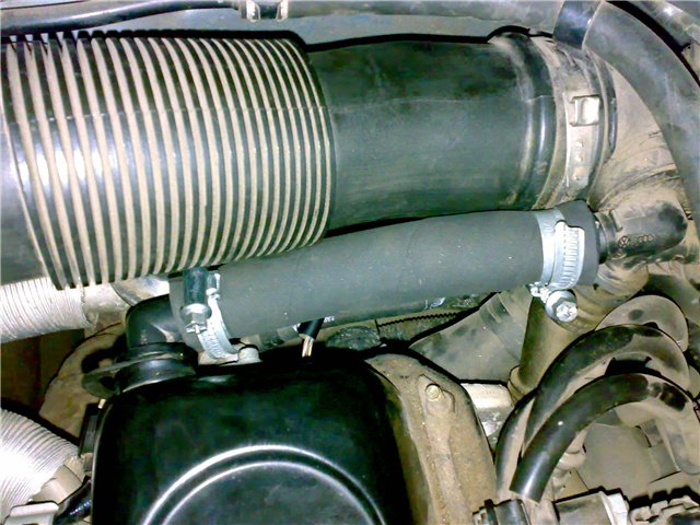

    по теме о ВКГ, в связи с обнаружением лопнувшей в 2х местах гофры, сотворил вот такое химичество:
    А теперь вопрос: там где патрубок входит в клапанную крышку должно быть какое то уплотнение? А то у меня как то оно там не совсем герметично и бултыхается немного...
    Да там кольцо зеленоватого цвета.По крайней мере у меня есть
    У меня на г-образной трубке, где вставляется в клапанную крышку есть резиновое кольцо, но планирую герметиком там добавить...
    Не ты первый, не ты последний......единственное- есть шланги по размеру, т.е. можно без хомутов обойтись.
    Уплотнительное резиновое кольцо и всё... Пластиковый стопор на фото кажется не защелкнут до конца на выходе из клапанной крышки- может по этому болтается.
    Там кольца вполне достаточно...ИМХО.
    Вот боюсь не затолкал ли я ненароком то кольцо под клапанную крышку... А стопор проверю, как то не обратил внимание сразу.
