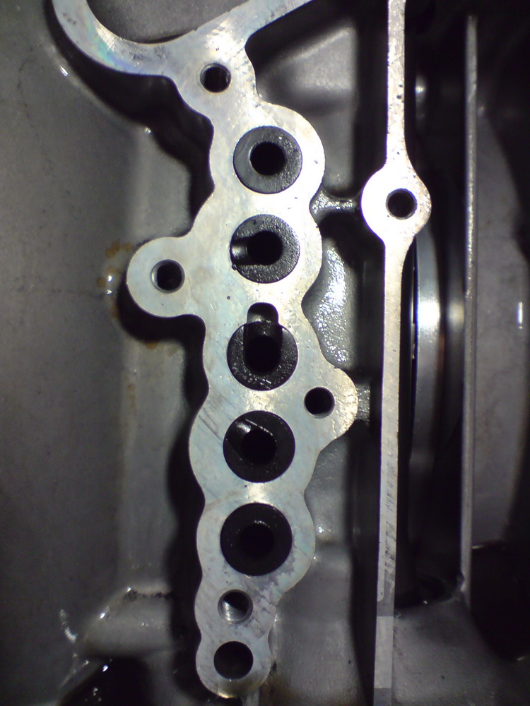

    Punter, если будешь менять масло в две замены, добавь в список запчастей вот эти втулки их номера 0734 317 268. Они дубеют и трескаются.
    В задней части коробки в приливе с тремя отверстиями стоят похожие под стопорными кольцами и пружинами. Их номера 0734 317 227, но можно разрезать одну из предыдущих, диаметр одинаковый.
    Также прокладку сепаратора 1060 327 090, она - компенсатор кривизны гидроблока. Неплохо если есть чем продуть магистраль охлаждения на радиатор.
