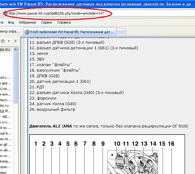

вот здесь найди свой мотор - и посмотри где это и что это :
http://www.passatworld.ru/phpBB2/kb.php?m ... icle&k=197

0Сообщение от viktoz
"глаза - смотреть!" (с)...второй мотор в ссылке - твой ALZ...
