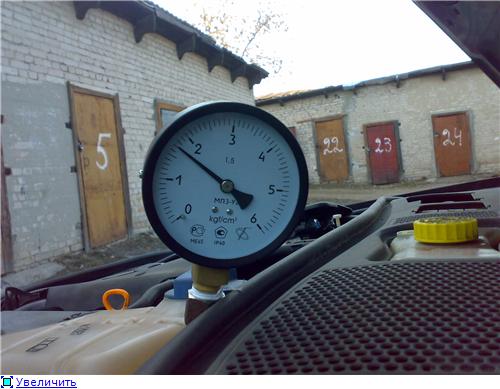

    всем добрый день!! приобрел вот такой девайс Вложение 129919 с переходником с нужной резьбой. замер давления показал на хх-1.6 , на 5000-5.2. масло шелл 5w40. после этого задним ходом в гараж на ремонт(((((((((( снятие поддона показало что сетка маслонасоса чистая. одним из пунктов ремонта будет замена шатунных вкладышей.... в связи с чем вопрос знатокам-----давление еще приемлемое????( имеется новый насос ФЭБИ---- устанавливать его или можно еще ездить на старом????----- заранее благодарен за ответ!!

    UKROP68, а что тебя не устраивает в твоем давлении?... мало это меньше 1 бара.... а зачем поддон снял то... ???... 1,6 ... если ниже так и не упала, и виска схватилась...

    UKROP68, а как ты мерял?... двигатель прогрел до нормальной температуры?... или 1,6 это на холодной... если только стрелка в зенит встала мерять надо было на 2000 об и должно быть не менее 3 бар при этом... на разогретом до срабатывания муфты моторе после поездки 1,6 нормальное давление... больше редко увидиш на хх... у меня на холодную минут пять ниже двух не падает а если покататься и дождаться схватывания виски то 1,6-1,7...
    ожидал этого вопроса)))))--- конечно замерял после отжига.

    А на 2000 сколько?
    #Оживляющий гараж - ремонт и обслуживание VAG, мы в VK и DRIVE2.RU тел.8(926)110-9-300 с 9:00 до 21:00 ежедневно м.Бутырская
  11. #311
    20.09.2014
    94
    Спасибо +
    Отправлено: 15
    А на 2000 сколько?
    точно не помню,но больше 3.0 точно

    UKROP68, мотору в таком состоянии насос пока не кчему... я думаю нужно старый насос промерять на соответствие допускам... и со спокойной душей и новой сеткой маслоприемника собрать назад с ним... FeBi жжет в запчастях есть шанс попасть более вероятный чем со старым исправным насосом... если уж вопрос стоит так...
