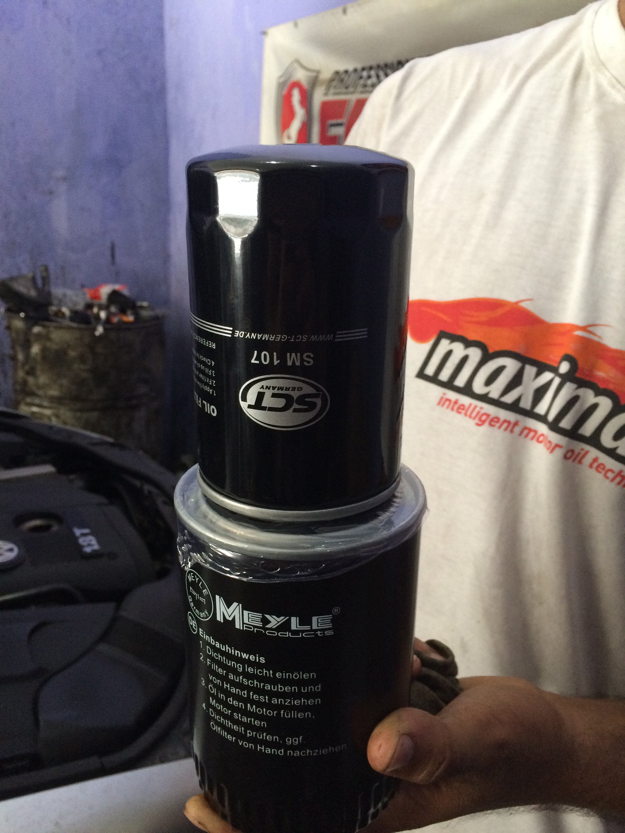

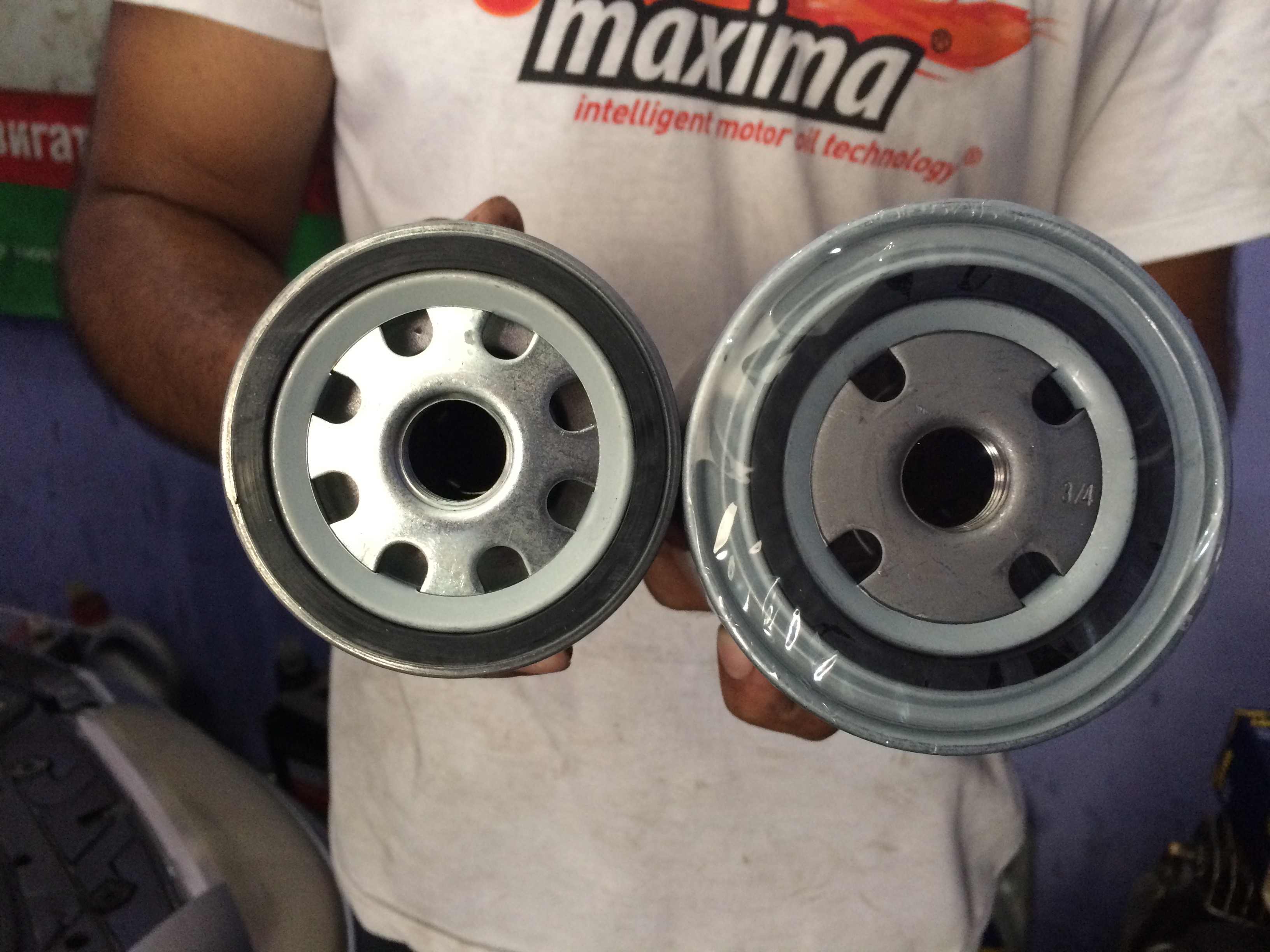

    Ребят такая дилемма, на фото видите два масляных фильтра двигателя.
    Я купил 068115561B - Это то что видите на картинке большого размера.
    Ромпер мне дал номер фильтра 068115561F разница как вы заметили тока в буквах конце.
    Сервисе парнишка поставил то что маленький,ссылаясь на что стока лет работаю меняю масла но такой не встречал он огромный для моего Пассата Б5.5.
    Теперь вопрос:То что большой фильтр нужно было ставить или нет? И вообще это для моей машины ? В конце одна буква имеет такое большое значение что ли ?
    VolksWagen Passat B5.5 1.8T AWM (2001г)

    Все правильно. Маслянный фильтр идет большого обьема, около 1 литра.
    http://passatworld.ru/showthread.php?t=146287
    SCT, Meyle что ж ты так машину не любишь?
    passat 1.8T AWM 2002 АКПП
    дружище, Ромпер дал номер оригинала, а ты ставишь замену, это вообще уже лотерея, тем более Майле или СКТ ((((((((((((((( пффф, ОС470 кнехт мале нормально идет, но он дороже, чем этот шлак.
    Цитата Сообщение от Aleks717 Посмотреть сообщение
    около 1 литра.
    нет там столько
    я уже его ненавижу )))
    VW Passat B5+ 1.8T 4-Motion, AWM, 2004 г.в.
    Да,перед покупкой я ознакомился с темой где написано хорошие и не хорошие фильтра.
    Но таких в городе не нашел купил Мейле =( А мейле оказался большим,мастер сказал что твоей машине идет 4 литра масла,а с этим будет где то 4,50-5 литров.
    И стока лет работаю до сих пор не ставил такого размера фильтр,на Б5.5 думаю это не его фильтр. Поставил своё г***но.
    Но там я торопился и не было времени думать.
    Ромпер еще одна просьба пробить по вин коду фильтр масляной, потому что в магазине где купил Мейле он там пробил в проге ЕТКА по вин коду и вышел "068115561F" ВИН КОД: WVWPD63B21P198107
    а ты дал номер "068115561B" разница в буквах. В конце буквы разница большая играет или нет ?
    Цитата Сообщение от Roman 51 Посмотреть сообщение
    около 1 литра.
    нет там столько
    Ребят сам этот огромный фильтр вмещает 1 литр масла ? учтите там еще фильтр который пропитывает масло.
    Ставь кнехт/мале ос470- это большой фильтр и смени место где обслуживаешь машину! Он по-ходу не фильтр первый раз в глаза видит, а пассат 5.5
    Вот я думаю,этот огромный фильтр прикрепится плотно ?
    Меня смущает его размеры,старый вышел маленьким поэтому задаюсь вопросом.
    Правильно подчеркнул сменить место обслуживания.
    Спасибо за отзыв
    человек же дал ссылку
    Начиная с мая 2005 года на на все турбированные моторы Пассатов (до и после 2000года), произошла замена оригинальных масляных фильтров на фильтра большего размера (номер 068 115 561 F), примите к сведению!

    Сегодня принципиально пошел купил и сменил фильтр на Кнехт, вылили новое масло и обратно влили.
    Спасибо Ребятам Вам за помощь...!

    Из больших MAHLE ЕСТЬ 2 варианта: OC470 и OC51. Второй более тонкой очистки, требует более частой замены, 6-7 т.км, но и фильтрует качественней.
    OC470 взял поставил. И к тому же через 7.000 меняю масло двигателя.
