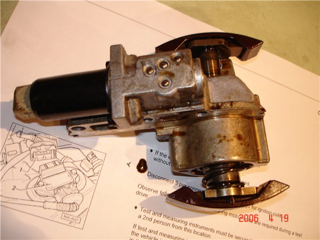

Доброго времени суток! Ребят, если не Вы, то никто больше не спасет меня от БОООЛЬШИХ фин. проблем. Ситуация заключается в следующем, ехал вчера на Passat B-5 1998 1,8 ADR, ручка, 240 тыс. пробег. вдруг заподозрил, судя по звукам, что мой двигатель вдруг стал дизельным на оборотах ниже 2000 и загорелась лампочка масла, заглушил, ну думаю, масло так масло, думал (пока профан в этом, сразу скажу, не судите строго ) из-за недостаточного может количества, пошел купил, налил, заметил что все в масле в месте цепи, т.е. сзади двигуна. Завел, все нормуль вроде, по крайней мере звук пропал видимой течи масла нет, но сегодня случилось страшное!!! подъехав к сервису и детальном осмотре, обнаружил что цепь протерла клапанную крышку, ровных таких две бороздочки и оттуда масло сочится. вскрыли и обнаружили в добавок ко всему кусочек пластиковый, ОЧЕНЬ похожий на кусок натяжителя, хотя, с виду, все цело!!! копался по форуму, у всех все бывало, но что-то не нашел про дырки от цепи в клапанной крышке и пути борьбы с ними вопросов по этой ситуации у меня к Вам очень много, поэтому откликнитесь кто нить, нужен совет !!!!

0ko4
если проблема с давлением масла - тогда ГНЦ может оказаться "семечками"...
1. меряй давление...по результатам замеров - если его нет - замена масляного насоса и проверка вкладышей КВ и опорных шеек распредвалов...дальше - как повезет...

01967s
т.е. в любом случае, чтоб не горячиться, залатать дыру в крышке, собрать все как было и замерять давление?

0ko4
да..начать с замера давления масла...несколько раз на полностью прогретом моторе с Т масла не менее 80 градусов...
на ХХ, на 2000 оборотах и на большИх (4500-5500) оборотах...
насчет отколотого пластика - осмотри клапанную крышку изнутри - возможно это кусок сепаратора...
(если это кусок башмака натяжителя - тогда его придется менять в любом случае)

01967s
насчет замера давления - все понял, сделаю.
насчет пластика, все осмотрел, все везде целое, кусок один в один похож на половинку верхней-видимой части натяжителя похожей на коромысло, по которой непосредственно цепь скользит. ума не приложу откуда он взялся!!! находился в щели между цепью и блоком, может снизу притянуло на цепи как нибудь, я же правильно понимаю что снику натяжитель такого же вида что и на верху?

0Сообщение от ko4
если так - ГНЦ менять однозначно...

01967s
получается его снизу притянуло как то? такое возможно? или это "плоды" действий мастеров-чистюль обслуживающих предыдущего хозяина (может не все прочистили и кусок остался в свободном плавании), при условии что он может быть менял уже ГНЦ как Вы считаете?

0ko4
его запросто могло "вытащить" снизу...без проблем...
насчет менял или нет - отсюда не видно...сам понимаешь...

0Сообщение от ko4
Сообщение от ko4
а ты поехал...ГНЦ не работал...цепь болталась..протерла крышку...и , вероятно - обломала один башмак натяжителя...

0Посмотрите, плиз, я на фотке указал какой именно осколок обнаружился у меня. Думаете что как ни крути из-за этого нужно целиком покупать ГНЦ?
