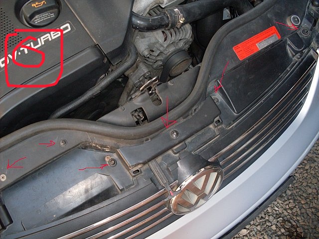

    откручиваем болты крепления фар
    Добавлено спустя 41 секунду:
    Добавлено спустя 31 секунду:

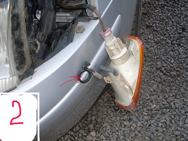

    снимаем поворотники
    Добавлено спустя 33 секунды:
    Добавлено спустя 42 секунды:

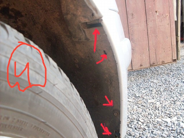

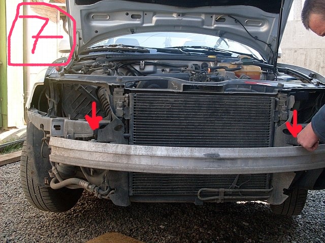

    откручиваем третий болт крепления фары и болты бампера
    Добавлено спустя 37 секунд:
    Добавлено спустя 2 минуты 20 секунд:
    снимаем верхнюю пластмасовую крышку защиты двигателя , воздушный фильтр
    Добавлено спустя 1 минуту 3 секунды:
    токручиваем нижние и боковые болты крепления бампера...
    Добавлено спустя 35 секунд:
    Добавлено спустя 43 секунды:
    откручиваем болты крепления замка капота...
    Добавлено спустя 23 секунды:
    Добавлено спустя 46 секунд:
    откручиваем остальные болты крепления "мордашки"...
    Добавлено спустя 29 секунд:
    Добавлено спустя 1 минуту 19 секунд:

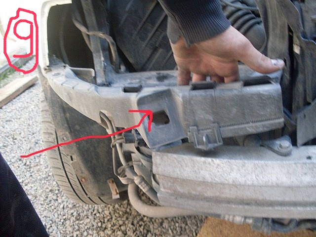

    снимаем бампер .....и видим.... ... , после откручиваем два длинных болта крепления уселителя бампера...

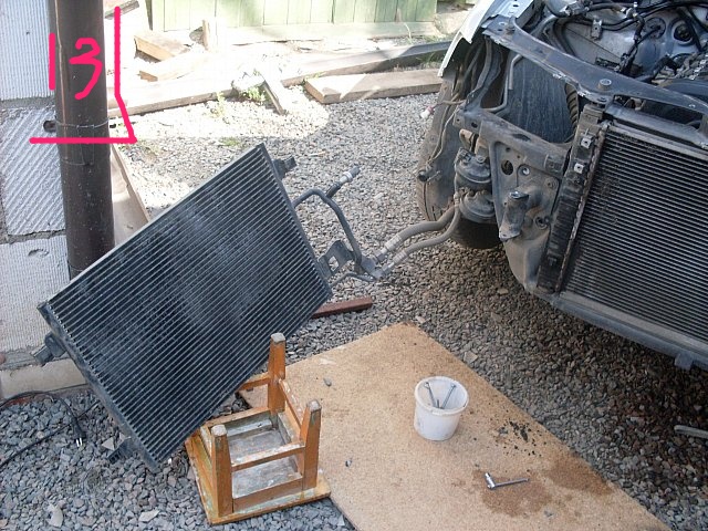

    Добавлено спустя 1 минуту 11 секунд:
    откручиваем болты крепления радиатора кондиционера... , снимаем разем датчика с него...
    Добавлено спустя 34 секунды:
    аккуратно отводим его в сторону...

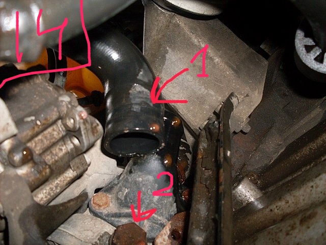

    сливаем антифриз через сливную пробку термостата (2) , и через патрубок (1)...
    Добавлено спустя 36 секунд:
    снимаем патрубки указанные стрелками...

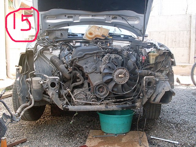

    ...длее переходим к нашей цели...
    снимаем верхнюю защиту ремня грм , она на двух защелках сверху , снимаем натяжитель (1) и ремень , снимаем натяжитель (2) и ремень , и то же самое с (3)...
    Добавлено спустя 53 секунды:
    Добавлено спустя 4 минуты 23 секунды:

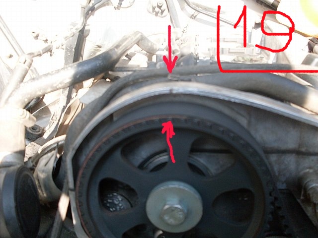

    я для простоты выставил сразу перед тем как снять ремень все метки на шкиве распред вала и коленвала...
    на распред вале метка на самом шкиву и на головке (отмечены стрелками) , а на коленвале (см.рис №18) она стоит на нижней защите и на шкиве , когда снимим нижнююю защиту для установки ремня , меток не будет видно , я для простоты отметил их кернером на самом шкиве и на блоке... см рис ниже...
    Добавлено спустя 2 минуты 18 секунд:
    стрелочками указано где я накернил кернером свои метки которые совпадают с метками шкива и защиты нижней (при условии что матка на шкива распред вала совпадает с меткой на головке рис №19...
    Добавлено спустя 27 секунд:
    Добавлено спустя 12 минут 55 секунд:
    когда метки выставил , снял ремень , ролик (2) , вспомогательный ролик (4) , гаситель колебаний(натяжитель (3)) , стрелка № 1 показывает на промежуточный вал , на нем нету меток , (т.к. двигатель АЕВ , и зажигание электронное ).
    установку ремня начинаем с коленвала , на натяжителе (когда он новый ) стоит шплинтик , его достаем в последнюю очередь , когда поставим ремень , вся "слабота" ремня должна приходиться на натяжитель , в книжке написано что поршенек нетяжителя дложен выступать на 25-30 мм , я ему не доверяю и проверял натяжку ремня старым методом - поворотом его на 90 градусов , когда все зто дело собрали , проворачиваем ключом за гайку шкива клоенвала двигатель на 2-3 оборота (свечки при зтом вывернуты) , и проверяем соответствие меток , если недобег или забег на зуб(зто по меткам на головке и шкиве распред вала когда на коленвале метки совпадают) то нормально , а если более , то необходимо перенастраивать(я пробовал раз 8 , у меня все равно то недобег на зуб то перебег на зуб получался) , зажигание электронное , и проблем с заводкой не должно быть , оно само поднастроит этот разбег на зубик
    Добавлено спустя 4 минуты 32 секунды:
    ну вот собственно и весь страх... , глаза боятся-а руки делают , ничего тут страшного нету , можно еще менять ремень не снимая радиаторы ,просто на длинных болтах которые мы открутим(см рис №7) врутить их на место болтов крепления бивней, и по ним оттянуть вперед всю конструкцию крепления радиатора, я снимал , т.к. хотел почистить и помыть двигатель , всем удачи...
