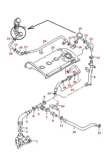

    После длительного перерыва, потребовавшегося на заказ и замену интеркулера, возвращаюсь к своим попыткам ...
    К моему великому сожалению - после замены интеркулера - опресовать тоже не получилось
    Теперь давление уходит куда-то внутрь... Облазил все шланги и хомуты на предмет выхода воздуха... кое где поменял хомуты .. Но увы после этой процедуры...
    Давление не набирается при опресовке и слышно явное шипение где-то в районе клапана системы вентиляции картерных газов или установленных возле двух обратных клапанов... или откуда-то ниже них.
    Вопрос: как проверять эти клапана? Или тупо все под замену?

    kolobokk
    Заглуши ВКГ (вынь редукционный клапан из всасывающего патрубка и заглуши концы), и опресуй без него...Если все ОК, можешь опресовать отдельно ВКГ.

    Mex@n!K
    Какокй номер клапана на схеме ?
  5. #25
    13.04.2005
    22,541
    Получено: 13
    это ж схема для 6-ти цилиндрового мотора...
    сам он - номер 15 на схеме ниже...у тебя ( на машинах 2001 года) он должен стоять во всасывающем воздушном патрубке после фильтра (у передней части мотора за правой фарой)...- место обведено кружочком..
