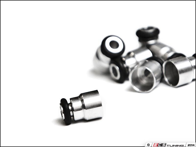

    В продолжение борьбы с нестабильностью работы двигателя на ХХ.
    Завез я форсунки на стенд, проверили.
    На коротких импульсах впрыска, форсунки переливают. Сказали на ХХ с этими форсунками будут проблемы.
    И вообще льют они не равномерно.
    Теперь все становится логичным. И причина нестабильной работы двигателя на ХХ найдена.
    Купил я, все таки, блок 06A 906 018 CJ от Audi A3 150Hp AGU который с мотроник 3.8.3.
    Перед тестом форсунок заводил машину на новом блоке и стоковой прошивке. Нестабильна работа двигателя на ХХ, конечно же не ушла.
    Зато теперь его можно шить через OBD только дополнительно 12В подать на пин в ЭБУ.
    Покупать новые оригинальные форсунки на AGU (0 280 150 464) дорого... 70-100 евро за штуку
    Взять другие, чтобы подошли - проблематично, они же тут длинные стоят да еще и EV1(первого поколения) такие бочечкой.
    На AEB такие же, только производительность там чуть другая.
    Вместе с блоком купил 4 форсунки(0 280 156 061) от 180 л.с. версии двигателя, вроде бы AUM или ARZ....
    Производительность АГУшных инжекторов заявлена в даташите 277сс,
    а от 180 сильной версии 317сс.
    Если верить этому собранию замеров на стендах:
    0280150464 - 259cc/min
    0280156061 - 289cc/min
    Очень грубо 11% +-1% больше топлива поступит на форсунках от 180 лс. версии.
    К тому же под них нужны проставки 12 мм от рампы, чтобы не пилить ничего в коллекторе.
    Так же нужно спилить форсункам этим щечки, чтобы была окружность и они входили герметично в гильзы в коллекторе.
    Точка впрыска по глубине будет такой же как с оригинальными. Отдал токарю рампу с форсунками и сказал сделать переходники, чтобы форсунки удлинить на 12мм
    Наподобее вот таких(ставятся между рампой и форсункой):
    Но с установленной k03-52 и форсунками большей производительности без прошивки, теперь просто никак.
    Пока ищу прошивки 150 лс и 180 лс. И буду смотреть разницу в картах, и пытаться что-то да подкрутить...
    По крайней мере мере перенести карты с 180 лс. то трудности большой не составит думаю. А вот поднять надув, впрыск и углы откоректировать, да и вообще с нагрузками разобраться. Даже пока не знаю где искать информацию.
