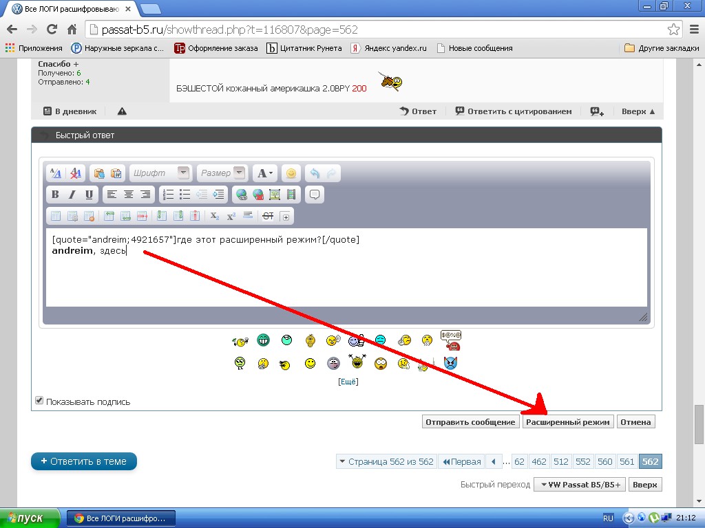

    Привет всем.Подскажите как правильно сюда вставить файл XLS?

  8. #11228
    28.03.2014
    Москва проезд Бобролюбова
    13,921
    Спасибо +
    Получено: 1,206
    Отправлено: 77

  9. #11229
    Golf Аватар для andreim
    15.05.2010
    Тверская область-69 KONAKOVOCITY
    27
    805
    Спасибо +
    Получено: 6
    Отправлено: 6
    В zip архивнуть
    а как сюда вставить?
    БЭШЕСТОЙ кожанный америкашка 2.0BPY 200
  10. #11230
    28.03.2014
    13,921
    Спасибо +
    Получено: 1,206
    Отправлено: 77
    Через расширенный режим ... Кнопка внизу сообщения... Появится скрепка наверху
    #Оживляющий гараж - ремонт и обслуживание VAG, мы в VK и DRIVE2.RU тел.8(926)110-9-300 с 9:00 до 21:00 ежедневно м.Бутырская

  12. #11232
    15.05.2010
    27
    805
    Спасибо +
    Получено: 6
    Отправлено: 6
    хоть убей не пойму,а где этот расширенный режим?
    andreim, здесь:
    ... АЕВ-98 -> SuperB-2007, AWT...
  14. #11234

    LOG-01-002-033-036.zip помогите расшифровать!
    komsernik, спасибо.Во я лошара!
