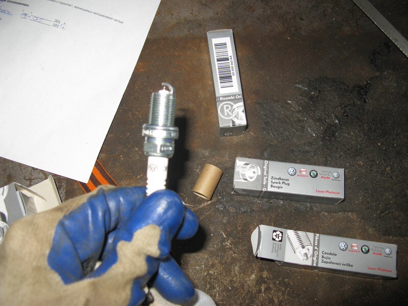

    Антон-33, бегло по скринам посмотрел, завтра внимательно посмотрю... высоковат ретард во втором и четвертом цилиндрах... со смесью все норм,и турбина дует хорошо, не плохо было бы из 032-й значения указать...
    и еще пару вопросов
    свечи давно менялись? и что там вообще стоит?... (высокая вероятность "избирательного" ретарда из-за них)...
    опресовка впуска делалась?
    #Оживляющий гараж - ремонт и обслуживание VAG, мы в VK и DRIVE2.RU тел.8(926)110-9-300 с 9:00 до 21:00 ежедневно м.Бутырская

    Как купил, свечи не менял. На вид - в хорошем состоянии, стоят обычные 2х контактные. Совсем недавно поменял катушку во 2м цилиндре. До опрессовки пока руки не дошли.
    Я не понимаю, почему давление на малых оборотах в 115м канале меньше запрашиваемого?

    На aum e такие свечи стоят... К
    И герметичность впуска и вкг после покупки проверить лишним не будет...

    я бы подумал в сторону свечей правильного типа...
    в логах минимум отклонений... смущают только низкие(на мой взгляд) нагрузки ( давно стока AUM не видел)... имхо имеет место снижение нагрузки... (возможно свечи)... других проблем я не увидел... может кто-то еще что разглядит...

    потому, что турбине надо время чтобы раскрутиться... мгновенно выходить на запрос она не может в силу инерции... в вашем случае выход на надув абсолютно в пределах нормы...
    Большое спасибо за доходчивое разъяснение. Поменяю свечи, сделаю опрессовку.
