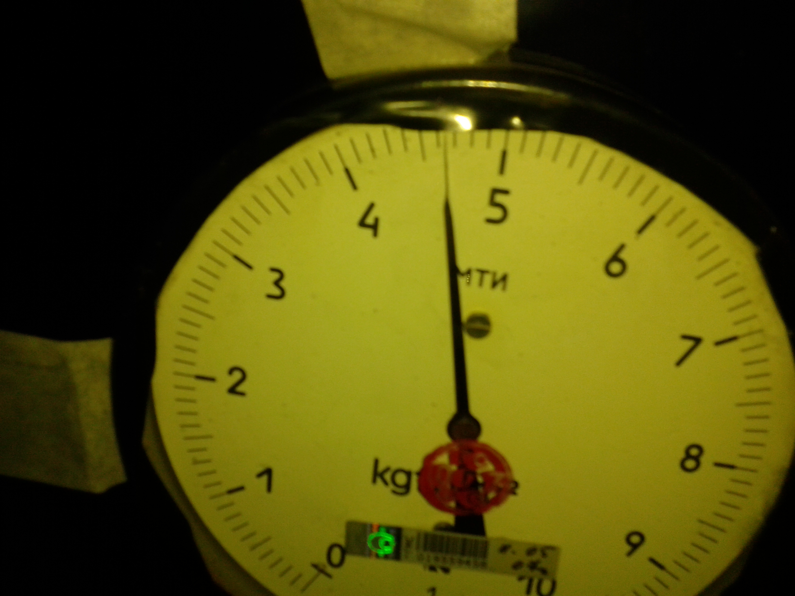

    Отправлено: 52
    Вот. KR0748M KRAUF

    ker2014, нет, я поставил
    775210w
    для стока пока давит нормально:
    сорь за ОФФ
    ... АЕВ-98 -> SuperB-2007, AWT...

    Наоборот ... А то народ сначала насосы Берет, а потом меряют... Давление зачет...
    Пусть будет.Если что то про запас.
    komsernik, Не сильно шумный?
    FLYTs, А какое давление нужно мне для моего чипа?

    Цитата Сообщение от ker2014 Посмотреть сообщение
    Не сильно шумный?
    ker2014, нет, совсем не слышно...
    Давление зачет...
    FLYTs, да, родной "проседал" до 3.8 и мульт залез до +14
    у меня сейчас паника совсем по другому поводу...

    Рдт надувом зажимает ... Может и пять увидиш если насос справится и рдт исправе
    ker2014, как всегда: 4 + твой наддув
    С вашими турболетами вечная паника

    komsernik, Это что получается ,если надув 2100 значит не менее 5,1 должно быть?
    А стоковый насос на это способен?
    Skoda Octavia 1u. 1.8turbo. AUM,2008.Чип
    Угуууу

    меяй давление топлива под нагрузкой... монометр на лобое лепи...
    Где этот манометр найти, он какой-то специальный должен быть? И как и куда его подключать? Это обязательно в режиме снятия логов делать (3 передача и тд)? Спасибо!
