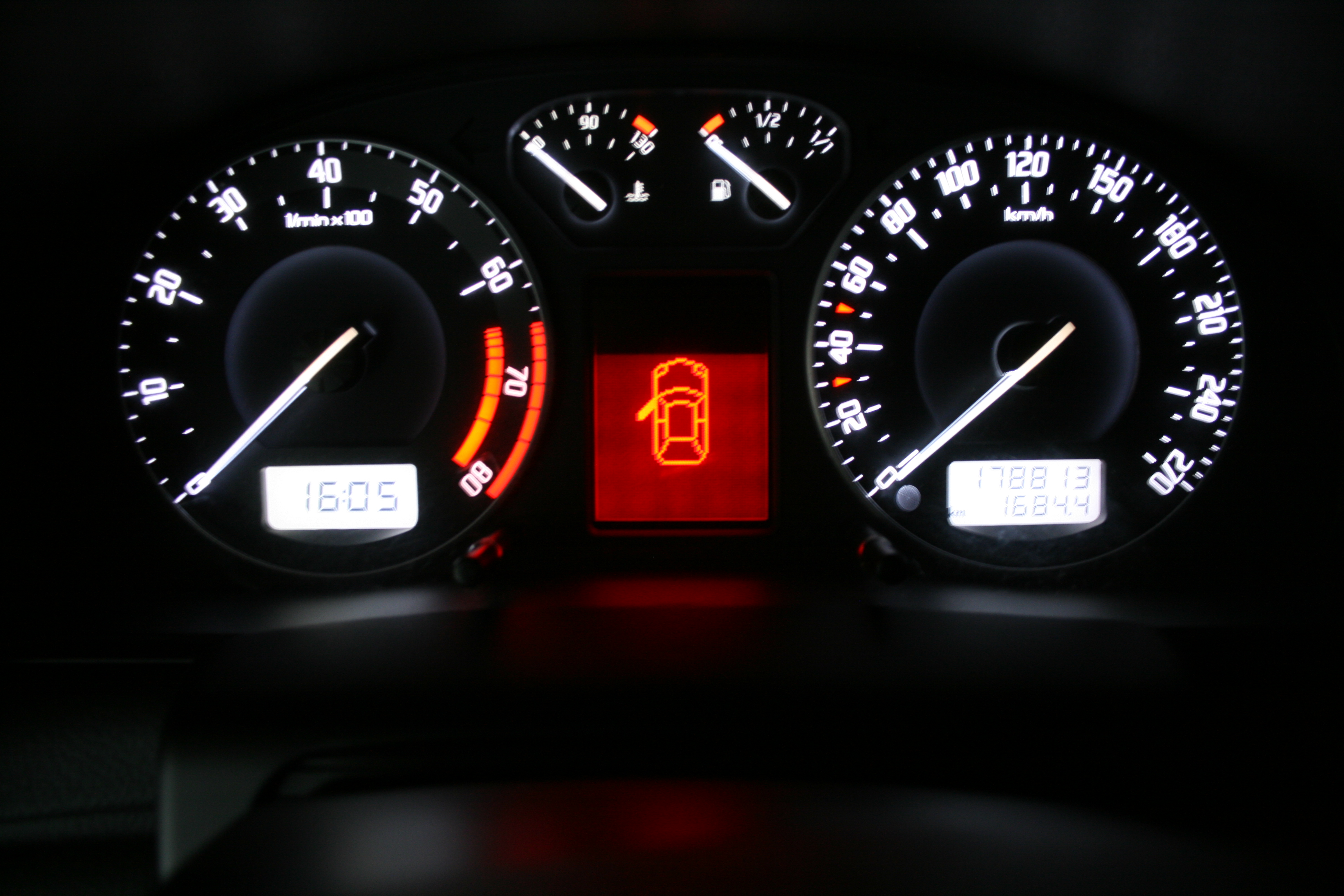

    ker2014, логи не смотрел, но: вот не подумай, что пытаюсь подколоть или поиздеваться, ты и так упорно борешься...
    Недавно нужно было очень быстро попасть из точки А в точку В: 250 км (из них около 70 км - населенные пункты), средний расход получился 12.7, ехал практически все время больше 150 км/ч. Задолбала эта шкодовская шкала
    Соррь за оффлоги не смотрел...
