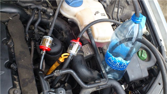

    Здраствуйте! Пробывал сегодня промывать Винсом свою гравицапу. В результате все залил под капотом. Делал следующим образом: 1. Соорудил сам агрегат из бутылки, в пробку бутылки вставил сосок от колес (для подключения в дольнейшем компресора) и на днище бутылки тоже.2.подсоединил к вводу топлива от бака на тандемник.3.подачу с бака и обратку закольцевал.4.второй шланг обратки от фильтра опустил в пустую бутылку. В результате создав небольшое давление около 1 атм.машинка завелась, но бутылка которая была для слива обратки через минуту вся наполнилась смесью соляры и Винса. Подскажите,что я сделал не правильно? Нужно ли создавать давление в бутылке (насос в баке присутствует)? Спасибо

    ;) не надо никакого давления создавать. обратку от насоса нужно просто кинуть в ту же емкость откуда забор винса идет. тандемник хорошо стравится и сам засосать смесь. и хорошо бы вход в тандемник подключить через фильтрик тонкой очистки топлива, жигувские копейки стоят.

    Leshiy_minsk Спасибо. А ты не могбы нарисовать схемку а то я уже запутался.

    да ничего сложного со схемкой. Два шланга что идут к тандемнику снимаешь, выходы на фильтре закорачиваешь шлангом, что бы насос в баке пулял соляру по кругу. Когда снимае смотришь который шланг надет на клапанчик, маленький что в фильтре скобой крепится, это обратка. Еепросто в банку с винсом, а подачу втыкаешь фильтрик жиковский топливный, на него еще шланг и то же в банку с винсом. крепишь банку гденить под капотом что бы поувереннее стояла и заводишь. Когда все промоешь, подачу вешаешь назад на фильтр, а обратку в какую нить банку левую и пару раз зажигание включаешь, что бы насосом выгнало с пол литра жидкости - это будет винс из тандемника. После этого и обратку подключаешь на место.
    некоторые товарищи опускают в промывке подключение через фильтрик жиговский, и потом остатки винса не выгоняют. Тут кому как нравится, но мне не хотелось бы, что бы пылинки с того же шланга попали с форсунки и им пришел финишь досрочный.
    P.S. я вот свой пепелац, то же промывал, разницы если чесно, не особо ощутил. Больше для самоуспокоения. И хорошо, что хуже не стало. На на фольксваген.мск.ру читал и смотрел фотки товарищей которые разбирали форсунку до промывки и после, после промывки в ней хоть воды внутри нет и ржа смывается, так же смывает кокс который снаружи на распылителе. Уже это хорошо помоему.

    Промывал lavr'ом. Делал всё как здесь написано. У меня AVF 2004 PD (насос-форсунки). Недавно заменил ГРМ с роликами, после этого поднялся расход на ХХ. Но щас не об этом. Были следующие проблемы: резкий запах выхлопных газов, расколбас после старта. Промывал как на банке написано. 15 минут на ХХ, 15 минут простоя и 15 минут на переменных. И так чего добился. Расколбас пропал, звук мотора изменился. первые 2 дня расход по городу был на литр ниже, щас на 0.5 л. На ХХ расход был 1.0-1.1, щас 0.9-1.1. Пропал резкий запах. Ах да. Первые 3-4 раза заводился не с полоборота, а с 1-2 оборотов, щас заодится с полоборота. Пробег 210 000км. Вывод:для PD промывка форсунок тоже помогает.
    Не обязательно при промыкве обратку пускать в пустую банку. Через 10 минут жидкость всё равно станет черной и мутной. Поэтому на оба конца фильтры обязательно. А вот под конец, промыть соляркой, но обратку опустить уже в пустую банку.
    И читайте внимательно инструкцию на банке перед применением. Выхлоп очень вонючий, поэтому лучше делать при ветре. До этого брал WYNN's который в топливный фильтр заливается. Результата от него не было. Наверное 0.33л для такой промывки WYNN'Sом было недостаточно.
    На данный момент проехал 500км. ПРоблем нет.
    Вот это не понял... Обратку в промывочную жидкость кидать, иначе он выпьет все за 30 секунд И фильтра одного достаточно.
    Мой вклад по поводу промывки на PD моторах. Снимает подачу к форсункам с фильтра, через фильтр тонкой очистки наращиваем и кидаем в ВИННС. Обратку туда-же. Далее на фильре замыкаем выход на мотор и обратку или откл. насос в баке.
    P.S. Результат нулевой
    Вот так это на видео выглядит.

    Да. На видео видно что жидкость прозрачная. От LAVR жидкость со временем будет темнеть и под конец будет совсем темной.
    Смотри ссылки ниже и соблюдай инструкцию. На моём фото выше на фильтрах видно черные отложения. В этом момент вся жидкость была уже выработана. По поводу спец оборудования. Думаю из-за того что им никто не пользуется результат от WYNN'S нулевой. Кстати чуток я огорчился. Выхлоп всё равно вонючий, но заметно лучше чем раньше (наверное вонючий из-за отсутствия катализатора). Фильтров обязательно два! На вход и выход! Я в гараже даже солярку через два фильтра цежу после недельного отстаивания. Баночку к сожалению не фоткал, но такая же как на ссылках ниже 1л. Желаю всем приятного результата.
